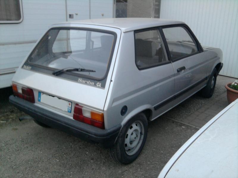

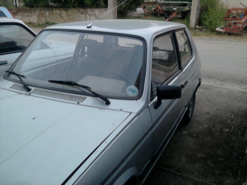

Son plus beau coté
La abmastoblat Photo017
La abmastoblat Photo018
Les bas de caisse nickel.
La abmastoblat Photo025
La abmastoblat Photo024

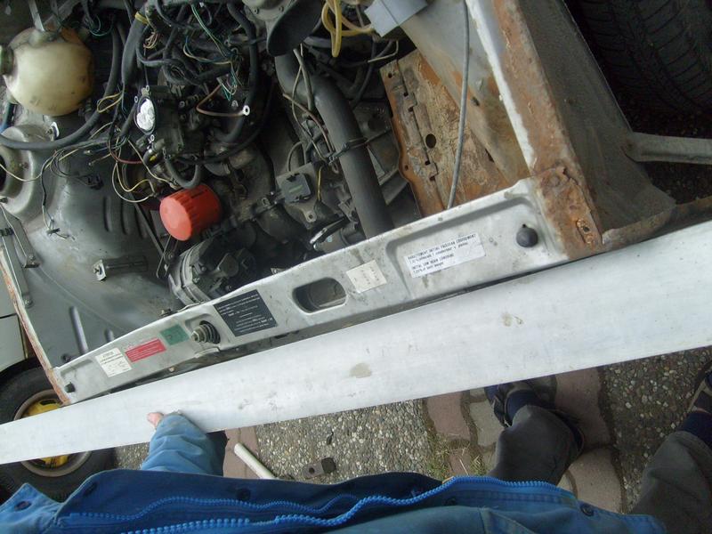

Le 26 avril.
Démontage
La abmastoblat 110
Il pleut et je dois sortir l'auto pour ouvrir le porte en grand et terminer le démontage des ailes. Il est 19h00, on passe plutôt à l'apéro. 0-!!-0
La abmastoblat 210
Quand le capot est remonté sur le choc du camion, la baie sous le pare-brise n'a pas aimé.
La abmastoblat 310
La petite boursouflure en grattant est devenu trou Evil or Very Mad C'était à prévoir vu que le mal venait de l'intérieur.
La surprise, Une batterie a du fuir par-ci par-la Evil or Very Mad
La abmastoblat 411
La abmastoblat 510
Mais, c'est pas pourri, que de la rouille. Smile
Je brosserai au mieux sans dépose du moteur et traitement, comme sous le maitre cylindre de frein ou la rouille est plus légère encore. Cool
Demain, dépose des ailes et début de redressage.
