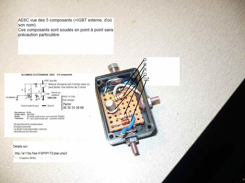

Bonjour,
J'utilise sur ma cox un petit module électronique qui permet de ne pas user les vis platiner et améliore un peu le fonctionnement du moteur.
Attention ça fait pas gagner de puissance mais ça améliore l'allumage dans les conditions difficile : humidité, froid, ... ce qui fait que le moteur tourne toujours bien.
Ca coute une misère à réaliser car les composants sont très bon marché et le montage est assez simpliste.
Je donne le lien du site qui en parle le mieux (avec des alternatives en 6volts ou entièrement électronique)
http://a110a.free.fr/SPIP172/article.php3?id_article=22
Allumage électronique pas cher pour nos anciennes AE6C_Composants_s

a oui ! intéressant cela !
je vais étudier la question, je suis en train de faire (faire faire plutôt ! lol) des conneries électroniques en ce moment !
merci a toi ! Wink
