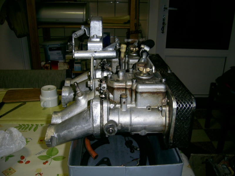

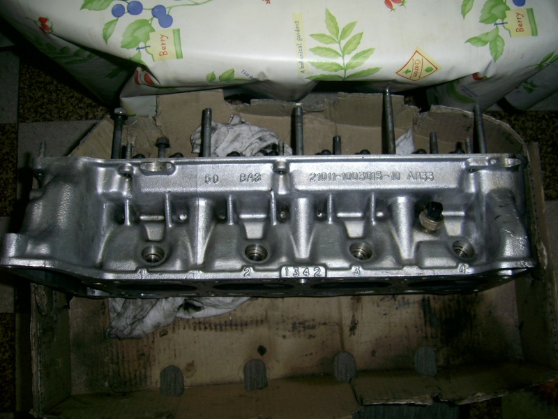

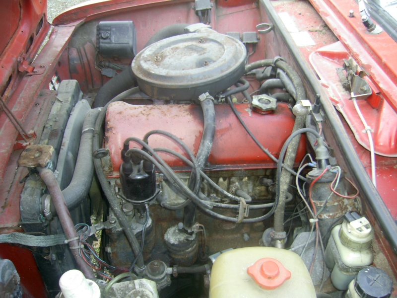

bon commençons par un peu d'histoire, je suis le petit fils du dernier directeur (Raymond Franc) du garage Lada Sadco qui se trouvait sur la chaussée de Bruxelles à Lodelinsart (maintenant abattu depuis peu malheureusement) et j'ai reçu en cadeau cette Lada 2101 de mon père et je compte la refaire aux couleurs des Lada RS et par la même occasion la préparer un petit peu dans l'esprit des courses de côtes des années 80 (beaucoup d'utilisateur doivent s'en rappeler Very Happy )
j'ai commencé par monter un 1600cc et changer la culasse (soupapes brulées hélas) et aussi remplacer la carbu d'origine et mettre des carburateurs double corps Weber 40mm
voici quelques photos de mon travail

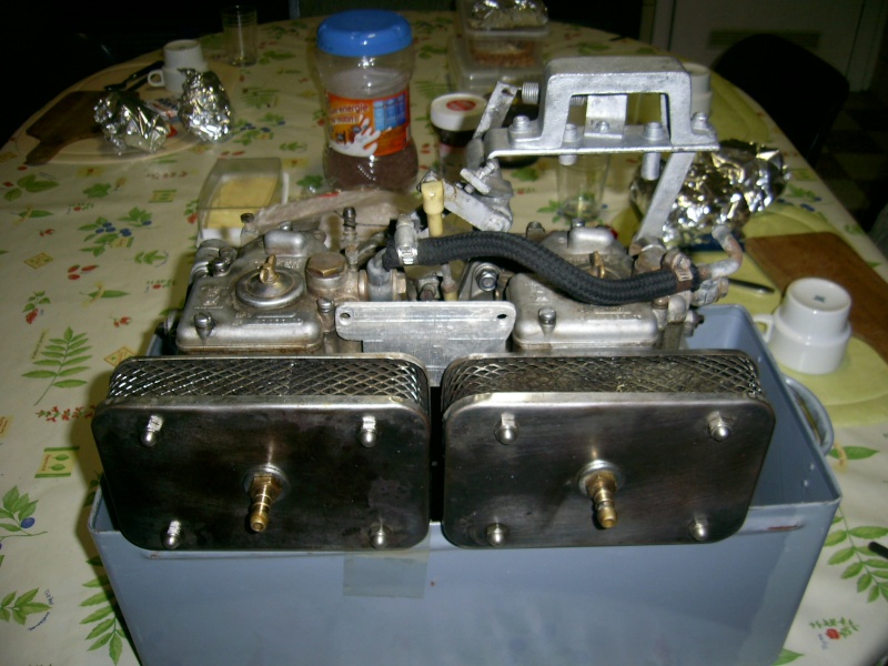

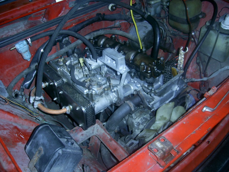

Message  Pat_Sadco le Dim 22 Avr - 19:35
voici les photos de la suite de mon travail:
ici la culasse et les weber ont été remontés
Restauration et préparation d'une Lada 2101 Pic_0040
Restauration et préparation d'une Lada 2101 Pic_0041
distribution récalée
Restauration et préparation d'une Lada 2101 Pic_0110
Restauration et préparation d'une Lada 2101 Pic_0111
il ne me reste plus maintenant qu'à régler le jeu de mes soupapes et de recaler l'allumage ensuite je m'attaquerai au circuit de freinage puis je la met en salle de peinture.

Message  Pat_Sadco le Mer 25 Avr - 10:42
la culasse c'est une de 1200 préparée (plus de compression Very Happy ) et pour l'intérieur moteur je vais pas me casser la tête et repeindre au pinceau... question design je vais virer les jantes d'origine et mettre ce modèle
Restauration et préparation d'une Lada 2101 Dsc00910
sinon je vais mettre un spoiler et ne pas trop bouger a la ligne de ma voiture
