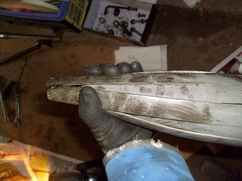

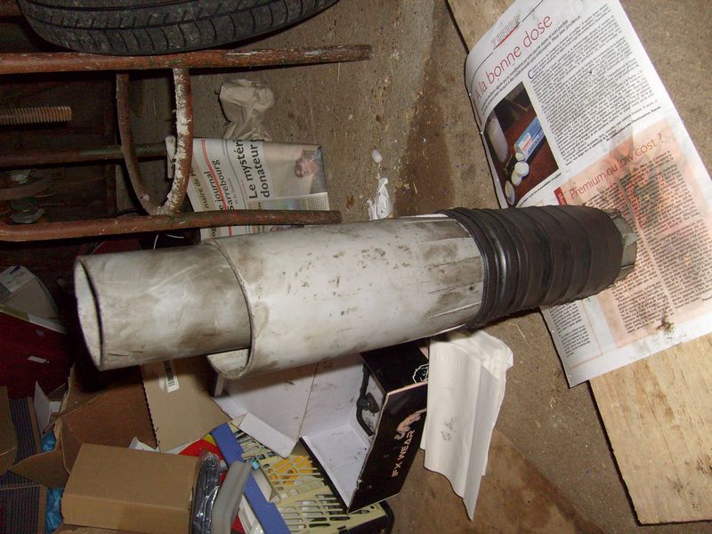

Alors j'en ai eu marre et ai faire marcher ma boite à neurone qui m'a pondu ca:
Un tube PVC de Dia100, un de Dia100 fendu sur une largeur de ~2 cm et un de Dia80.
14 fentes, bien huiler, le reste il suffit de regarder.
On emmenche le tube de 80 jusqu'au fond, pour ficiliter un écartement progressif, le 100 avec sa fente à un peu de mal.
Une fois le tube fendu au fond, retirer celui de 80.
Repousser au marteau le tube de 100
Bien sur il faut y mettre la graisse normalement fourni avec le joint.
