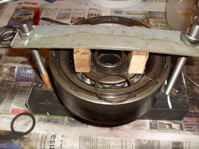

Bon, on attaque la dépose du bloc de friction centrale avec l'outil de conception à gilles.
Boite de cadillac  S7302854
Boite de cadillac  S7302856
Mise sous pression pour retrait du circlips.
Boite de cadillac  S7302857
Et desserrage pour liberer l'ensemble... Ouf les tigse filetées sont juste assées longue.

L'ensemble des pièces sortie de cet ensemble.
Boite de cadillac  S7302872
Et ce joint qui et dans un triste état. Bon, a sa décharge, il est vrai qu'il date de 1957 ne l'oubliont pas.
Boite de cadillac  S7302873
Et voila, fini pour ce jour.

Ca allé bien jusque la, mais je suis en train d'essayer de remettre la pièce de la derniere photo à ca place et avec ses trois joints à lèvres qui doivent passer sur un rebord Evil or Very Mad , c'est pas du tout évidant! Crying or Very sad

Voila la pièce en cause vu de l'autre coté avec ses joints à lèvres.
Boite de cadillac  S7302874
Et aujourd'hui, j'ai réussi avec des feuilles de papier photo.
Boite de cadillac  S7302875
maitenant le démontage du deuxieme.
Boite de cadillac  S7302876
La on peut voir que les diques théoriquement grafités n'y sont plus
Boite de cadillac  S7302877
Par contre, il manque un disque grafité, un métallique intermédiaire et un plus fin de dessous dans le kit, plus aussi 2 bagues d'usures.
Boite de cadillac  S7302878
Boite de cadillac  S7302879
Boite de cadillac  S7302880
Boite de cadillac  S7302881
La, de nouveaux en garère. avec l'usure des diques, le plateau avec ses joints à lèvres est passé au dessus de son emplacement avec rebord et s'empeche de redescendre et je n'arrive pas à comprimer suffisement les ressorts pour sortir le circlips Neutral . On verra ca demain.
Messages : 548
