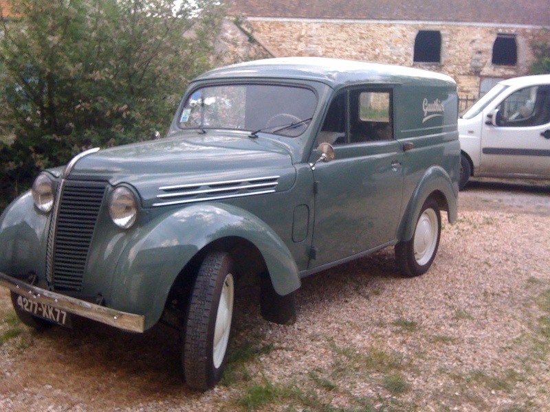

Message  cepawam le Dim 5 Juin - 18:26
Après avoir changé le système interne de l'allumage, son condensateur,et un meilleur réglage de l'ensemble, apparement plus de problème!
j'ai pu finir la juva à temps pour l'offrir à mon père![/url][/img]

Re: radiateur qui chauffe!
Message  289/67 le Dim 5 Juin - 18:47
Superbe très belle
